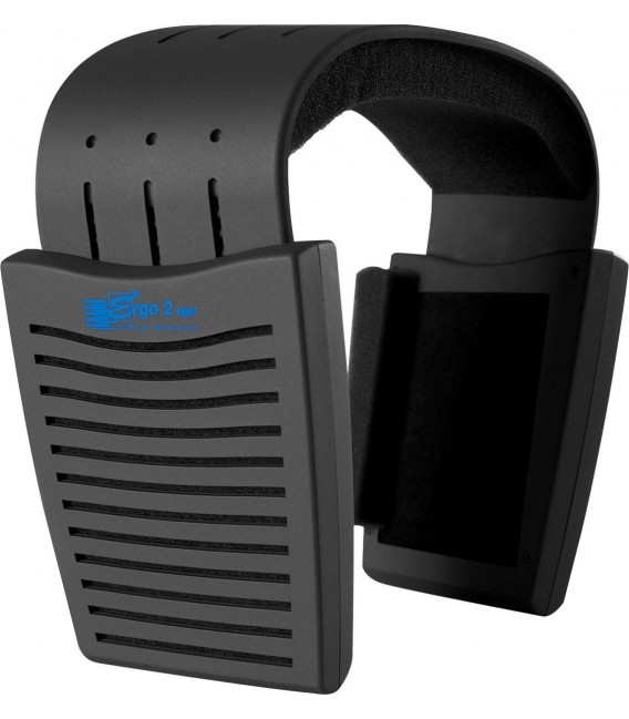

Le seul casque qui m'a offert une expérience d'écoute proche de celle avec enceintes est le Jecklin Float...
Une sorte de large cerceau qui soulevait les écouteurs de quelques centimètres des oreilles pour que chacun entende réellement ce que l'autre entendait : on avait ainsi devant nous une scène sonore largement étendue... les disques très bricolés à la console de mixage cela sonne si mal avec des écouteurs traditionnels fermés ou semi-ouverts mais décemment avec des haut-parleurs a été bien reproduit avec le Jecklin Float. et est toujours là mais je ne connais pas ses produits.... J'ai possédé deux modèles Jecklin : un magnifique électrostatique et un autre plus modeste, plutôt bon.
La marque s'appelait Ergo MIT après
