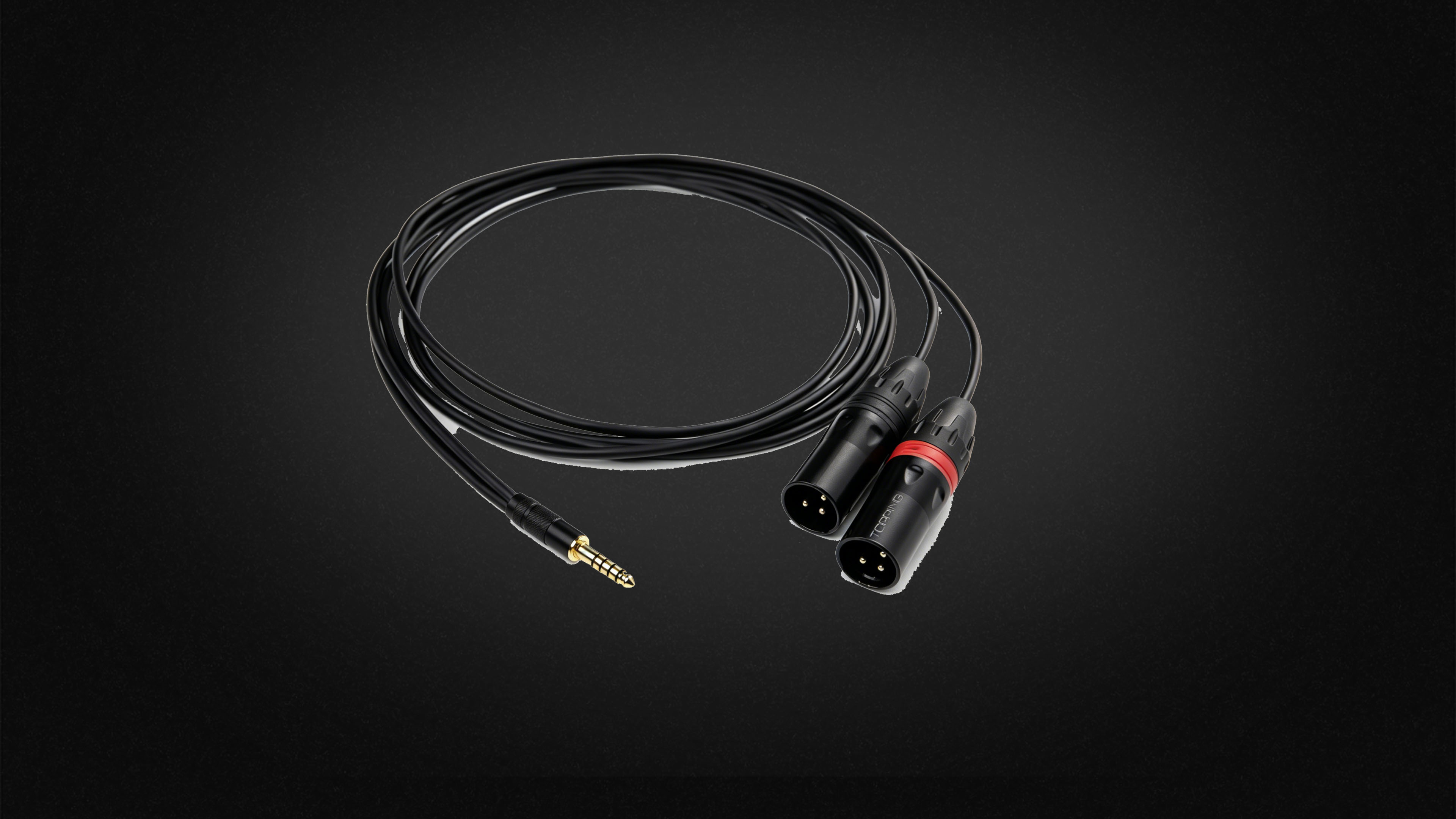

TOPPING B4XM-150 (4.4 Balanced to Dual XLR 150cm)
1782949640734.png1782949654197.png1782949668540.png1782949676000.png1782949688754.png1782949697101.png1782949703160.png
